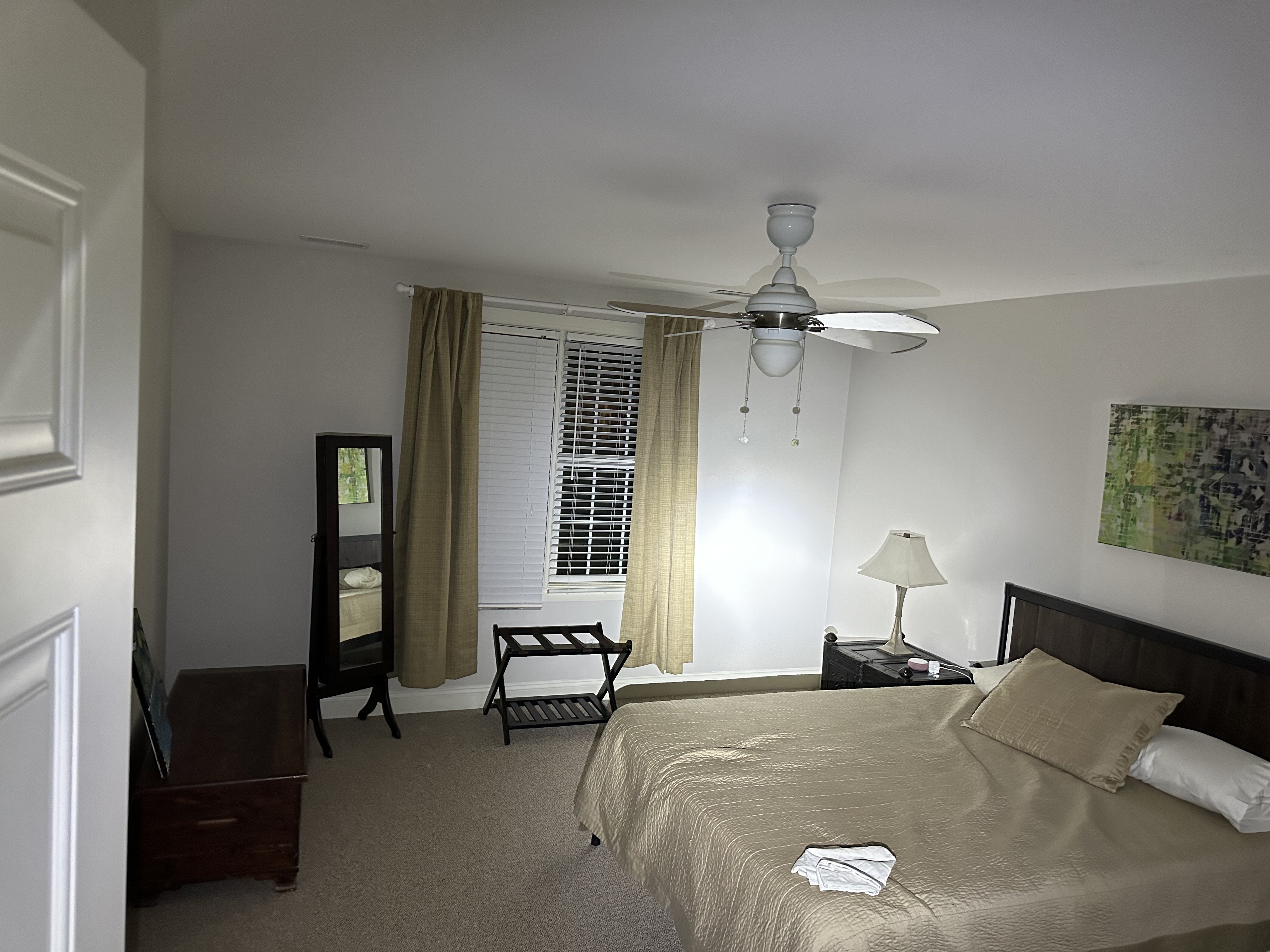

Innenräume, Blackout-Bedingungen, Reichweite von ~15m einen Flur entlang. Beachten Sie, dass alle Türrahmen im Spritzer deutlich sichtbar sind, ebenso wie das Motiv und seine Hände. Das Bild wird der Sichtbarkeit des Motivs in der Realität nicht gerecht.
Einen 15' x 15' großen Raum von 2 Schritten direkt vor der Tür aus einnehmen. Beachten Sie, dass der gesamte Raum mit Spritzern, Flutlicht und Fülllicht beleuchtet wird.

Drinnen, Blackout-Bedingungen, Flur in einer Entfernung von ~15m. Beachten Sie wie zuvor, dass das Subjekt deutlich sichtbar ist, Hände sichtbar sind und Türen leicht zu sehen sind. Sehen Sie auch, wie der engere Strahl/Hotspot die Wand markiert.
2 Schritte außerhalb eines 15' x 15' großen Raumes. Beachten Sie die etwas reduzierte Füllung im Vergleich zur X300 und beachten Sie die Rückstreuung aus der entfernten Ecke aufgrund des Hotspots des Strahls. Dies war für das Auge in der Person sehr auffällig.

Innenräume, 15 m Flur. Auf diesem Bild erscheint das Subjekt nicht so deutlich beleuchtet wie in der Realität. In der Realität sind die Hände leicht als leer zu erkennen, und Haltung/physisches Verhalten sind leicht zu beobachten. Nicht so hell wie die 2 Zellen, aber vollkommen ausreichend, um positiv zu identifizieren und eine fundierte Entscheidung zu treffen.
Ein 15' x 15' großes Zimmer von 2 Schritten außerhalb der Türschwelle aus betrachten. Beachten Sie hier, dass wir den Abbau von Ausleuchtung, Füllung und Streulicht von den anderen 2-Zellen-Leuchten sehen. Es gibt uns immer noch das, was wir brauchen, um den Großteil des Raumes einigermaßen gut zu sehen, aber nicht wie eine 2-Zellen-Leuchte.

Einen 15' x 15' Raum von 2 Schritten außerhalb der Türschwelle einnehmen. Hier können wir sehen, dass die Center-Candela die Mitte des Raumes überwältigt, aber die Flut, die Füllung und das Spill fallen hinter den 2-Zellen-Lichtern zurück.

Ein 15' x 15' Raum von 2 Schritten außerhalb der Türschwelle aus betrachtet. Hier können wir sehen, wie die Center-Candela die Mitte des Raumes überwältigt, aber die Flutung, Füllung und Streuung fallen hinter den 2-Zellen-Leuchten zurück.

15' x 15' Raum wie zuvor. Die Leistung bleibt hinter den 2 Zellen zurück, aber es lässt nichts zu wünschen übrig und bleibt auch nicht hinter den 1-Zellen-Leuchten zurück. Der Raum war insgesamt gut beleuchtet, ohne Rückstreuung auf den Benutzer
