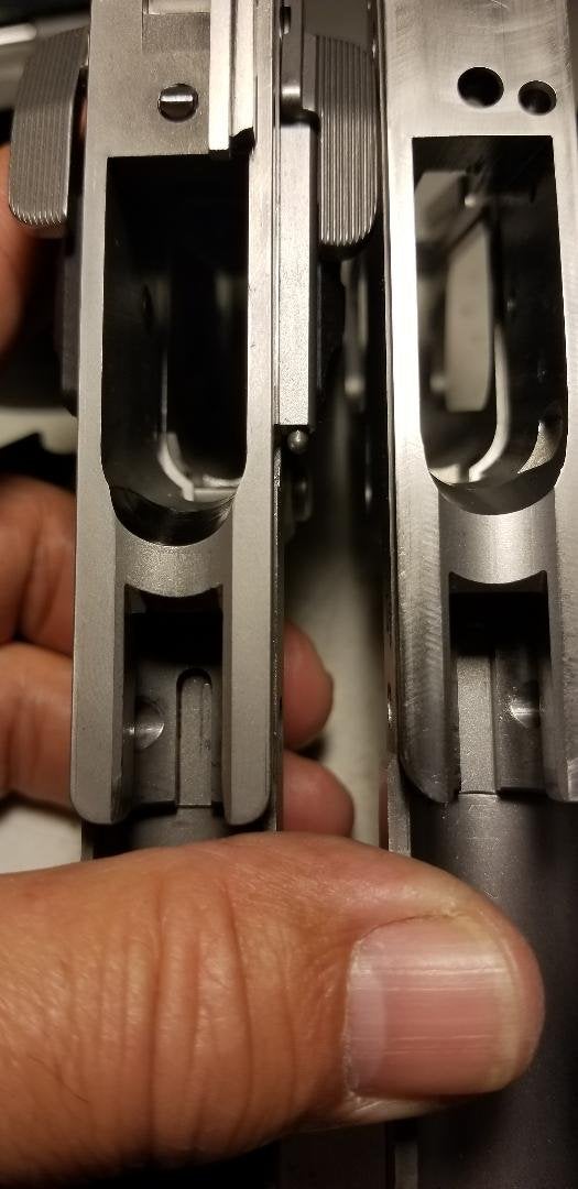

#18 ·
Ein Bild aus einem anderen Beitrag auf der Website ausgeliehen.
Wenn Sie sich diese Rahmen ansehen, werden Sie feststellen, dass der Maschinenbereich unter dem Lauf verbunden ist, um ein Hängenbleiben zu verhindern.
Das wäre der Bereich, der leicht freigeräumt werden müsste. Oder um nach einer Markierung zu suchen, nachdem Dyken oder ein schwarzer Sharpie verwendet wurde.
#21 ·
Ein Bild aus einem anderen Beitrag auf der Seite ausgeliehen.
Das wäre der Bereich, der leicht freigeräumt werden müsste. Oder um nach einer Markierung zu suchen, nachdem Dychem oder ein schwarzer Sharpie verwendet wurde. View attachment 1827397
Jetzt haben Sie ein Bild des Bereichs gepostet, ich bin sicher, dass zumindest einige meiner 1911er diesen Bereich ebenfalls bearbeitet haben. Mir ist es beim Reinigen des Rahmens aufgefallen, aber ich habe nie darüber nachgedacht, warum er so bearbeitet wurde. Danke... jetzt weiß ich, warum er da ist.
Ich glaube, mir ist etwas Ähnliches passiert, als ich bei einer benutzerdefinierten Waffe zuerst den Schlittenfanghebel entfernt habe. Als ich den äußerst talentierten Büchsenmacher danach fragte, antwortete er: Zerlegen Sie sie nicht auf diese Weise. Was in Ordnung war, da ich zu diesem Zeitpunkt ohnehin beschlossen hatte, dass das Entfernen des Stiftes der einfachere Weg war. Es ist nie wieder passiert.
